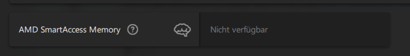

Man könnte ein B550 reinbauen um von PCI-E4.0 zu profitieren.
Wie siehts mit SAM aus?
Bei meinem B450 und 6600XT gibt es starke Performanceeinbußen.
Wenn das bei dir auch nicht läuft, wäre ein B550 wirklich nicht schlecht. Da sollte die Funktion garantiert sein.
Und 500GB für OS und Spiele ist schon sehr wenig. Etliche Spiele profitieren schon deutlich von einer SSD und 1TB PCI-E3.0 NVME kosten halt auch nicht viel.

Sorry, SAM?
CalvinLuca
Aug 1, 2019
6.725
6.553
Kann sein, das es trd aktiv ist.
Schau mal unter dem Geräte-Manager -> 6700XT und dort unter Eigenschaften der GPU müsste irgendwo stehen „Größerer Speicher“ oder „Großer Speicher“, bin mir nicht mehr genau sicher, was dort steht.
Falls das dort steht, ist es auf jeden Fall aktiviert.

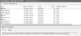

Das habe ich jetzt nicht gefunden, aber dafür etwas anderes..
Jemand n' Plan, was das ist:
und im Geräte Manager unter den Eigenschaften direkt:
