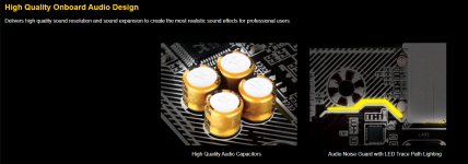

Dein Main leuchtet an der Seite Orange? Wo kommt das Licht her? Dürfte keine LED verbaut haben.

PS:
Die LED haben wohl folgende Funktion:
