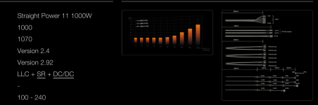

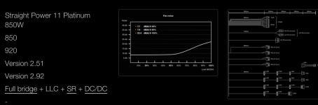

Das wäre zb das StaightPower 850W Platinum. 3 PciE Kabel aber nur 4 2x6Pin.
Das 1000W hat 3Kabel und Sechs Anschlüsse
