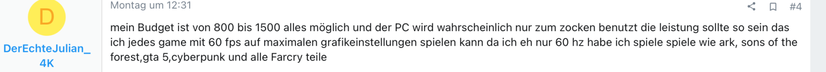

mein Budget ist von 800 bis 1500 alles möglich und der PC wird wahrscheinlich nur zum zocken benutzt die leistung sollte so sein das ich jedes game mit 60 fps auf maximalen grafikeinstellungen spielen kann da ich eh nur 60 hz habe ich spiele spiele wie ark, sons of the forest,gta 5,cyberpunk und alle Farcry teile
Mein Monitor und Tastatur und Maus sind auch bereits da ich brauche. nur den PC selbst da mein Budget bei 1500 oder so begrenzt ist kann ich es mir. Nicht leisten einen besseren als den 11400f der eh perfekt ist da ich keine bessere cpu brauche und ich eh nur nen 1200 mainbo habe und ihn so nichtmal einbauen könnte
Ich habe das Gehäuse schon
Es soll 1920 mal 1080 p gespielt werden und der pc soll leise laufen
Ich will die Teile einzeln bestellen und dann zusammenbauen lassen was aber kostenlos ist also gibt es da keine extra kosten
Er soll 2 tb m.2 Speicher haben von passenden Ssds m.2 für mein Mainboard
