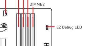

Das Board hat unterhalb der RAM-Bänke 4 Debug-:LED, s. hier:
Leuchten davon welche dauerhaft und falls ja, welche?

Die oberste LED leuchtet für ca. 3 Sekunden beim Anmachen vom PC danach nicht mehr.
10.148
2.311
Wenn ich das richtig deute im Handbuch wäre das die CPU LED, normalerweise müsste sie aber an bleiben wenns den CPU erwischt hat.

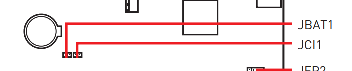

Wenn SATA-SSD oder SATA-HDD: vom Strom und Mainboard trennen. Wenn NVMe-SSD (M2): ausbauen. Dann neu starten und schnell hintereinander "entf" drücken. Damit kann die Platte ggf. als Fehlerursache ausgeschlossen werden.
Wenn das nichts bringt: Nur 1 RAM-Riegel im 2. Slot nach der cPU einsetzen, jeden Riegel einzeln probieren.
Wenn das auch nicht hilft: Versuche ein BIOS reset (cmos clear) wie folgt:
PC ausschalten und Netzkabel ziehen.
Die beiden JBAT1 Pins auf dem Board neben der BIOS Batterie für ca. 20 sec. mit Schraubendrehe rüberbrücken:
Also die linken beiden Pins auf dem Bild!
