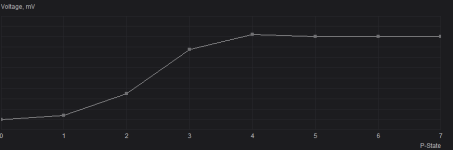

Benutz am besten den Curve Editor und bau ungefähr diese Kurve nach.
Bei 0 solltest du bei 0.625V liegen und ab 4 bei den besagten 1.06V.

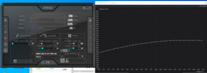

Aktuell sieht der Curve Editor so aus:
Er scheint ja schon entsprechend so eingestellt worden sein, wie ihr das wünscht.
Ich habe hier nichts geändert. Mich wundert es irgendwie das MSI Afterburner beide Grafikkarten unterschiedlich behandelt obwohl ich das Programm ja nicht in die Hände nehme. Es gibt zu beiden Grafikkarten keine Profile oder ähnliches.

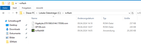

nvflash
  1. Gerätemanager unter Grafikkarte die GTX1060 deaktiviert
  2. Commander als Admin ausführen und nvflash64 ausführen (siehe screenshot)
  3. Neustart
  4. Gerätemanager unter Grafikkarte die GTX1060 aktiviert
Ergebniss: Grafikkarte zieht immer noch nur 73W

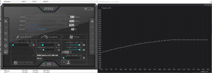

MSI Afterburner - Profil
Ich habe jetzt mal in MSI Afterburner ein Profil angelegt und die Einstellungen übernommen, wie oben in den Bildern.
Danach kurz furmark ausgeführt und gesehen auf HWMonitor das er jetzt auf 1.05V geht. Aber nur 81W.
Lass jetzt mal ein 3DMark durchlaufen

Ob ich das BIOS "Optimized Defaults" zurückgesetzt habe weiß ich nicht genau.
Habe nur eine BIOS Version für Gigabyte GTX 1060 6GB gefunden.
Den Befehl zum überschreiben des BIOS war im Commander: nvflash64 -6 BIOSNAME
Aus irgendeinem Grund wird die GPU daran gehindert die volle WATT zu ziehen. Oder meint ihr sie ist defekt? Kann ich euch andere Bilder oder Daten liefern die die euch als Grundlage besser dienen? Also nochmal sauberer von vorne aufrollen ?

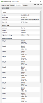

Schick mal einen Screenshot von GPU-Z dem "Advanced" Tab und dort im Drop-down-Menü "Nvidia BIOS".

Laut BIOS sollte die Karte 120W ziehen können.
Das einzige was mir noch einfällt wäre ein Hardwaredefekt. Nimm mal den Kühler ab und schau, ob irgendwo was durchgebrannt ist.
