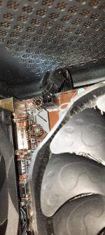

Hallo meine Freunde. Mein Freund hat eine gtx 1650. Er hat sich nen MediaMarkt fertig PC geholt. Diese Graka hat keinen Stromanschluss.Er will jetzt aufrüsten, auf ne 3060 ti und wir wissen jetzt nicht wie wir diese mit Strom versorgen.
Würde mich über antworten freuen.

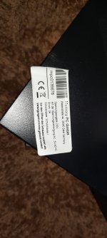

Schaut bitte mal auf das Typenschild vom Netzteil, dann haben wir das genaue Modell und können da mehr zu sagen.

Ok Brudi,
Wo ist das Ding denn,
Ich bin nicht Vorort muss ihm sagen wo es ist damit er n Bild schicken kann.

Je nach Alter in der Regel hinten unten ein Kasten, wichtig ist der Sticker der sich auf einer der Seiten befindet.

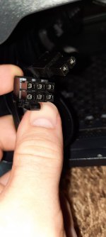

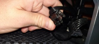

Das war bei ihm über dem Netzteil. Ist das das richtig.

ja, das sollten anschlüsse für die GK sein. ganz offen gesagt, mich überrascht das sehr, dass die vorhanden sind.
ob man es riskieren kann, die neue GK damit zu versorgen-ich würde es nicht.
vermutlich wird sie laufen. wie es aussieht, wenn sie volle leistung liefern muss, keinen blassen schimmer.

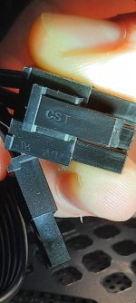

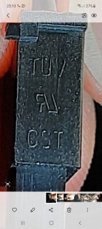

Das steht auf dem 4 Pin Anschluss: Anhang anzeigen 24530
Und das sind der eine 6 Pin und 2 Pin Anschluss
Auf dem andern 6 Pin bzw 2 Pin Anschluss steht genau das selbe.
