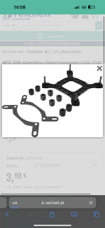

Ich habe ein Montagekit bekommen siehe Foto unten, der Kühlblock sitzt wirklich sehr fest, ich habe daher auch die Plastikteile (die Schwarzen Plastikschrauben) die vor dem Zuschrauben des Kühlblockes weggemacht damit es fester sitzt aber das Montagekit ist nicht ziemlich fest auf der Rückseite da die Schrauben unterschiedlich gross waren (x mal geprüft ob es die richtige Schraube ist) ich werde morgen nochmal schauen wie es aussieht, ob es wirklich nur die AIO war.

4.327
1.561
Also wichtig ist vor allem, dass der Kühlblock einen ausreichend großen Anpressdruck auf der cPU hat (darf allerdingns auch nciht zu hoch sein, um die CPU nicht zu beeinträchtigen, das kann z. B. zu Bootproblemen führen).
Niormalerweise sollte der Anpressdruck genau passend sein, wenn man (a) das richtige Montagekit nutzt und (b) sich genau an die Einbauanleitung hält...
Andererseits ist ein falscher (=zu geringer) Anpressdruck eine "typische" Ursache für zu hohe Temperaturen...
War auf der Kühlerunterseite schon Wärmeleitpaste voraufgetragen oder hast du die selbst aufgetragen? Eine zu dicke oder zu dünne Schicht WLP kann auch die Leistung eines Kühlers verschlechtern.

Der Kühlblock sollte passend sein wenn ich ihn bewege bewegt er sich vlt weniger als ein milimeter..
auf der Kühlerseite war keine WLP drauf die habe ich von selber raufgetan, ich habe es schon 2x versucht neue WLP raufzutun, hat nicht funktioniert, ich habe beide male ein X gezeichnet mit der WLP, laut Freunden sollte ich es mittig bisschen größer als ne Erbse auftragen, habe es aber bisjz nicht gemacht, werde Morgen alles neu auftragen von WLP neue AiO und bescheid geben, wir haben vermutet das die CPU evtl kaputt wäre, das sollte aber nicht der Fall sein.
das Montagekit war ziemlich schlecht, die Lüfter von dem Enermax Wasserkühlung sitzt auch nicht richtig fest, es gibt 4 schrauben die nicht richtig sitzen können, da das einschrauben schon so schwer ist das ich sogar die Löcher kaputt machen könnte, wollte es aber nicht mit zuviel druck machen das wirklich alles kaputt geht.
