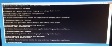

Hab mal paar Test gemacht, zb auch All in One.... Das waren die Ergebnisse

Bei scannow muss man alle Festplatten abklemmen bevor man c: scannt, hab da so meine Erfahrung gemacht.
Hier mal ein Forum mit einer Lösung für das Radeon Problem. Lies mal und machs nach.

Warum ist dein Windows Laufwerk eigentlich auf X:? Zumindest laut Screenshot von der CMD.

Das mit X ist mir gar nicht aufgefallen 😂 jeder wie ers mag! Aber das kann auch zu Problemen führen.
jag mal Memtest drüber. Schau ob der RAM richtig sitzt. Am besten mal ausbauen, die Slots aussaugen und in die richtigen Slots einsetzen A2-B2
