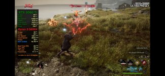

Hallo an alle, ich habe ein Problem mit einer Nvidia 3060ti.
Und zwar läuft diese GPU in meinem Spiel (Hogwarts Legacy) nicht mit voller Leistung.
Egal was ich einstelle, die GPU hat nie 100% Auslastung und läuft nur so ca. bei 130 bis 150W mit 40-60% Leistung. Dadurch gehen meine FPS runter und es stottert öfters. FPS Begrenzung ist sowohl im Spiel als auch in der Nvidia Systemsteuerung aus. Mit einer 6700XT läuft es stabiler und die Auslastung ist immer ca. 90-99%.
Gibt es bei Nvidia irgendwie noch Einstellungen, die von Haus aus die Leistung begrenzen?
Hat jemand eine Idee?
Außer die maximale Bildrate und vsync habe ich nichts verändert. PC steht auf volle Leistung.
CPU Limit ist es nicht.
Vielen Dank schonmal.
Steve1992
Feb 14, 2023
58
7
Im Menü ist die GPU ausgelastet und während des spielens, wenn ich Leistung brauche, regelt es runter. Das ist bei der 6700XT eben nicht der Fall. Und die CPU sollte es doch nicht sein,oder? Wäre ja auch komisch, wenn die andere Karte das dann schafft.

das kann aber auch am spiel liegen,
hast du ähnliche probleme in anderen spielen ebenfalls?

Ich habe kein anderes Spiel was ähnliche Anforderungen hat :-/
Bei meinen anderen alten Spielen ist die GPU sichtlich nicht ausgelastet :-/
Ein Arbeitskollege von mir hat eine 3080 TI (denke ich) und der sagt, dass seine auf 90-100% läuft. :-/
Aber laut den Bildern ist das doch kein CPU Limit, oder? Auch bei meinem alten Spiel Dishonored läuft die GPU mit 50W und 130FPS. Sollten das nicht dann mehr FPS sein und volle Leistung?

10.164
2.314
Dein CPU liegt im Bereich wo er sein soll, deine GPU ist 50% stärker, es besteht die Möglichkeit das einfach der CPU zu schwach ist bei Hogwarts oder ein Bug! Hogwarts ist noch im Beta Status mit vielen Problemen. Hast du mal Dssl aktiviert? Welchen CPU nutzt dein Kollege?
Schick nochmal alle Reiter von CPU-Z bitte
Wieviel VRAM haben denn die Karten? Hogwarts brauch übelst VRAM kann sein das da deine 3060 den kürzeren zieht

Sind die Werte denn okay? Die GPU Auslastung im Test ist i.O. , oder? Welchen der benutzt kann ich dir gerade nicht sagen, aber der wird sicherlich deutlich besser sein als meiner. Ich lade auch gerade Red Dead Redemption runter und schaue da Mal. Wenn es da klappt, sollte es vielleicht doch am Spiel liegen. Vielleicht wird es durch einen Patch besser. Wie gesagt mit einer anderen GPU ist der Prozessor ja auch keine Bremse.
Achso... DLSS macht eben von den FPS kaum einen Unterschied, da die GPU dann einfach noch weniger ausgelastet wird mit fast gleichen FPS. :/

Der VRAM der GPU könnte die Bremse sein. Deine 3060ti hat 8GB? die 6700xt 12gb?
Die Werte in Timespy sind ok. Nix auffälliges
