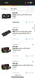

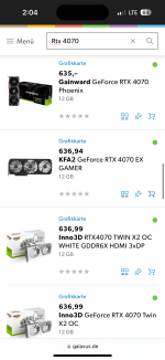

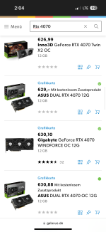

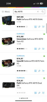

Ja mache ich. So, es gibt nun aktuell einige Rtx 4070 in meinem gewünschten preissegment durch Cashback. Im Bild unten habe ich alle Rtx 4070 dargestellt, welche im Preisbereich enthalten sind. Welche davon würde sich am meisten lohnen?IMG_2630.png
CalvinLuca
Aug 1, 2019
6.724
6.552
Davon wäre wohl die Gigabyte Windforce die beste Wahl und passt auch ohne Probleme in das Ventum 200
