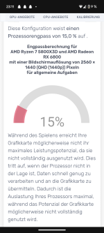

1000027209.pnghey, kurz nochmal. Ich hab hier ne Website gefunden die aber jedoch auch anzeigt das selbst der ryzen 7 5800x3d zu schwach ist. Kann mir des jemand kurz erklären. Danke und sorry wegen dem vielen Fragen 🫣
Schakara
Dez 13, 2022
2.547
1.587
Zumal laut der Website ein Ryzen 5 5800X3D zu schwach für eine RX 6800 sein soll... lol 😂 da fehlen mir die Worte. Nicht wenige Leute betreiben mit dem Prozessor eine RTX 4090, die potenteste Grafikkarte, die es aktuell auf dem Markt gibt ^^
Reactions: lion0123
10.518
2.366
Das sind halt rechnerische Werte wie zB die Scores bei Timespy, im Verhältnis CPU-GPU gibt es kein CPU der an die Leistung der High End GPUs ran kommt, die werden das wohl in 720p Auflösung testen :) , also Auflösung hoch schrauben, wenn man eine 4090 verbaut zockt man nicht in Full HD
