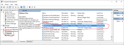

Öffne mal die Computerverwaltung (rechtsklick auf Start), dann heißt der Punkt in Deutsch glaube ich "Dienste und Anwendungen" (ganz unten), dort Dienste. Der notwendigen Service heißt sowas wie Windows Time (weiß nicht ob das bei deutschem Windows übersetzt ist) und muss auf Automatic, Automatic (Delayed Start) oder Automatic (Trigger Start) stehen (hängt von der Umgebung ab) - das könnte auch übersetzt sein zu Automatisch, Automatisch (Verzögerter Start) und beim dritten weiß ich die Übersetzung nicht...
So sieht das bei meiner Englischen Installation aus:
Wenn da sowas wie Disabled oder Manual steht, doppelklicken und auf Automatisch ändern, dann mit rechtsklick - Start anwerfen.

Ich habe mein Windows extra auf Englisch umgestellt, aber den Service Windows Time hat es bei mir nicht. Bei mir folgt auf Windows Security Service direkt Windows Update.
Hier aus der germanischen Windows 11 Installation:
Vielleicht ist das Problem damit schon lösbar.
Ok, das hatte ich einmal mit Windows XP, nachdem ich XP Antispy ausprobiert hatte. Die Lösung war, den Dienst neu zu registrieren. Das ging so:
Start -- Ausführen -- w32tm /register
Dann Windows neu gestartet, der Zeitgeber Dienst war wieder da und lief. Wahrscheinlich funktioniert das auch mit Windows 10 und 11.

Damit hat es funktioniert. Vielen Dank für die Hilfe!
