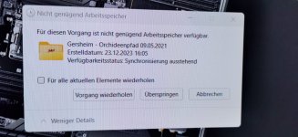

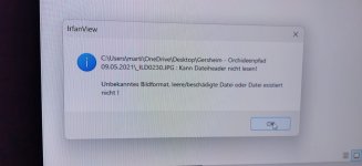

Diese Probleme erscheinen nun! Was kann ich hier machen? Ich brauch unbedingt Hilfe, liegt das am Mainboard? Hab auch schon die RAM Frequenz auf 4800 gedrosselt, hat nicht funktioniert bzw. auch auf Auto eingestellt.
Ich hab auch in Windows den Arbeitsspeicher-Test gemacht, dieser hat mir angezeigt dass der Arbeitsspeicher funktioniert.
Das ist die Leistung während die Daten vom USB versucht werden auf den PC zu übertragen, es gibt weder Höhen noch Tiefen was mir auch nicht normal erscheint.
