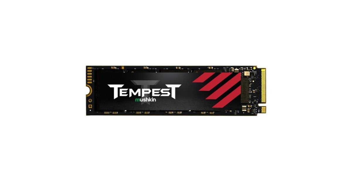

keine Ahnung ob das ein Software- oder Hardware-Problem ist...
Wenn mein Rechner aus dem Sleep Mode zurückkommt, ist bisher immer die zweite SSD weg, die System-SSD aber nicht. Es geht um dieses Gerät:
Die primäre ist eine Kingston Fury 1TB, da gibt's kein Problem. Nach Reboot ist die SSD wieder da.
Das MB ist ein ASUS ROG STRIX B760-F GAMING WIFI, BIOS habe ich schon aktualisiert.
Das Betriebssystem ist Windoof 11.
Ich habe schon in den erweiterten Energiesparoptionen Festplatte aus auf "Nie" gestellt (ist eh ziemlich sinnlos, wenn das System nur SSDs hat), leider ohne Wirkung.
Es gibt diverse Threads dazu im großen weiten Web, leider keine brauchbaren Lösungen... hat das schon jemand gehabt und/oder hat eine Lösung?

Ich hatte jetzt eine gute Woche lang täglich Kontakt mit dem (in meinem Fall) sehr guten Support von Asus, am Ende sogar einmal telefonisch (Rückruf von Asus), der mich gleich als erstes darauf gebracht hat, dass ich nicht alle neuesten Treiber hatte - schöner Anfängerfehler, aber die Webseite ist da auch nicht so richtig gut designed. Man sieht in Jeder Kategorie (LAN, Wireless, Chipset, Audio,...) den jeweils ersten Treiber, alles andere erst nachdem man "Show All" anklickt. Habe ich falsch interpretiert und angenommen, dass ich dann mehr Info zu dem einem Treiber sehe, aber da gibt's dann noch mehr (gerade bei Chipset). Mein Dumm, aber...
...alle Treiber aktualisiert, Problem bleibt. Ich habe die SSDs auch durch alle Slots getauscht, also die Systemplatte aus dem ersten in den dritten, dafür die zweite Platte in den ersten und so weiter, alles ohne Änderung. Nach Energiesparen ist die erste Platte da, die zweite weg. Meine starke Vermutung ist weiterhin, dass die Firmware der SSD einen Schuss hat. Diese Umbauerei war eine elende Fummelei, jedes Mal Grafikkarte raus (weil die den zweiten und dritten Slot zudeckt), die Heatsinks der SSD-Slots habe ich dann zum schnellen Testen natürlich nicht wieder draufgebaut, und der Support von Asus sagte, ich soll immer auch ein CMOS-Reset machen - dadurch dann hinterher natürlich eine Extrarunde durch's BIOS um das RAM wieder richtig einzustellen. Und es hat eins der Wärmeleitpads zerrissen, das war zu fest an der SSD angeklebt und hing dann halb an der Karte, halb am Heatspreader.
In der ganzen Zeit die ich mit Asus dauernd hin und her geschrieben habe, gab's von Munchkin keine Antwort - nicht mal eine automatische Mail als Eingangsbestätigung (ich hab auch den Spam-Ordner überprüft)...
Jetzt geht's in Richtung Händler (Alternate), mal sehen was die so sagen. Leider habe ich das Teil jetzt schon drei Wochen, sodass die gesetzliche Rückgabefrist vorbei ist, nun ist es ein "normaler" Gewährleitungsfall. Wenn ich die SSD zurückschicken darf, muss das Zeug temporär auf eine andere Platte, sonst muss ich die ganzen Installationen neu machen, da hab ich nur so mittleren Bock drauf... mal sehen, was der Fundus noch hergibt. :)
Jacobus
Feb 2, 2023
861
366
Und jetzt noch die Lösung: Nach Austausch der SSD geht alles.
Ich habe jetzt eine Lexar NM710 statt der Mushkin Tempest, die funktioniert wie sie soll.
