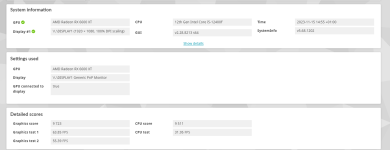

Netzteil und Gehäuse würden noch fehlen.
Kannst ja erstmal für den ersten Test.
Hwinfo und Timespy Demo besorgen.

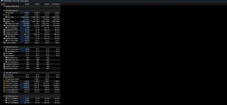

Hwinfo öffnen nur Sensoren reicht.
Dann mal Timespy laufen lassen.
Das Ergebnis von Timepsy inklusiüphe der Graphen posten ebenfalls alle Sensoren Werte von Hwinfo.
Zaradur
Dez 10, 2022
2.243
1.013
Im großen und ganzen seiht der Timespy lauf ganz gut aus.
Bei den Sensoren sieht die CPU etwas merkwürdig aus.
Scheinbar geht die CPU noch nicht mal im CPU über das PL 1 von 65. Spätestens da sollte die da für 28 bis zu 117 Watt ziehen.
Die meisten Boards betreiben die CPU's immer offen.
Hattest du das PL1 und PL2 selber angepasst?
Hast da eventuell die Zeit komme grad nicht auf den genauen Namen auch geändert?
Intel vorgaben an sich sind nicht verkehrt. Aber meit macht man nix falsch wenn man PL1 und PL2 gleich setzt.
Sprich wenn du beides mal auf 117 setzt. Wird die CPU halt so lange Gas geben bis die 117 erreicht sind oder die Temeperatur erreicht ist.
Die GPU könnte auch nen Problem haben. Der Hot Spot leigt bei 101 Grad.
Auch hat sie nicht das Limit von 140 Watt gezogen sondern nur 116 Watt.
Kann eventuell dran leigen das sie immer wenn der Hotspot 100 Grad erreicht hat von der Leistung runtergegangen ist.
