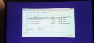

Ich habe ein richtig hässliches Problem. Mein PC stürzte die letzten Monate immer einfach random ab und ich dachte es wäre wegen Staub, das sich im Gehäuse angesammelt hat. So hab ich den PC mal richtig schön rausgeputzt und der war zwar wieder so leise wie am ersten Tag, stürzte aber trotzdem einfach wieder ab.
Dann dachte ich, es müsse eine Systemwiederherstellung her. Das hab ich dann auch gemacht und der ist mir glaub beim Wiederherstellen vom System abgestürzt. Und jedesmal, wenn ich meinen PC jetzt einschalten will (man vergesse nicht er wollte das Betriebssystem installieren) kommt diese Meldung s.Anhang. Und wenn ich dann auf okay drücke, schaltet er wieder ein und die gleiche Meldung kommt und so komm ich gar nicht mehr weiter als diese Fehlermeldung. Endlos death loop könnte man sagen.
Dann hab ich mal meinen windows 10 USB-Stick reingesteckt und vom bios booten lassen und da komm ich irgendwie nicht weiter. Er kann windows auf keiner der Festplatten installieren und ehrlich gesagt tschekk ich auch nicht, was für Festplatten der mir im Anhang 2 anzeigt. Eigentlich hab ich nur ne SSD 500 und ne HDD mit 1000gb. Ich hab das Gefühl der will nicht weil ja windows 10 schon irgendwie installiert ist aber in diesem Death loop drin ist aber keine Ahnung ob das stimmt. Das ist mir ein bisschen zu Advanced.

Die Einträge in Bild2 sehen soweit OK aus, Windows ist offenbar auf der HDD (1TB) installiert ( 2. Eintrag im Bild2 = Volume), besser wäre allerdings die SSD gewesen, ist viel schneller als die HDD.
Am besten wäre es, die Installation auf der HDD zu deinstallieren und dann auf die SSD zu installieren, dann müsstest Du allerdings die Bootreihenfolge im BIOS ändern und vor der Installation Secure Boot im BIOS ausschalten.... Und am besten vorher alle wichtigen Daten sichern^^... Falls Du Fragen hast ( vermutlich), melde Dich nochmal...

beim windows installieren alle platten ausser der systemplatte entfernen, entweder stromstecker oder datenkabel abziehen, dann windows installieren.
wie mein vorredener schon geschrieben hat, alle wichtigen daten sichern.
nach kompletter windowsinstallation die andere platte wieder einbauen und einfach formatieren.
wenn es auf deiner installationsplatte so aussieht auf auf bild 2, einfach einen eintrag nach dem anderen markieren, dann auf "löschen" klicken, bis die platte nur noch eine partition hat.
und nochmal-alle wichtigen daten sichern, denn die sind danach im digitalen nirvana.

Du meinst mit "Systemplatte" offenbar die SSD, die erst noch zur Systemplatte werden soll indem pcarchitectnoob Windows darauf neu installiert. Klar, die HDD abhängen macht Sinn, dann kommt Windows erst garnicht auf dumme Gedanken bei der Neuinstallation. Allerdings scheint pcarchitectnoob ein kompletter Neuling zu sein, daher hatte ich vom Abhängen erstmal nix gesagt...
Am besten wäre wohl eine externe 2TB USB Platte, auf die er zuallerst seine rund 200GB von seiner SSD und die 800 - 900GB von der HDD auf die externe USB kopieren kann ( eine externe Platte wird er auf jeden Fall brauchen, wenn er seine Daten sichern will, denn auf der HDD ist nicht mehr genug Platz, die ist bereits pickepackevoll mit Daten). Der Rest sollte imo durchaus auch ohne Abhängen möglich sein... Die Frage ist allerdings, ob er soviel externen USB Speicher überhaupt hat oder besorgen kann... Falls er nicht soviel externen Speicher hat, bliebe ihm allerdings tatsächlich nur noch die Wahl, die HDD abzuhängen und nur die 200GB der SSD extern zu sichern, wenn er ganz sicher gehen will.
Allerdings, wenn er keinen groben Fehler macht bei der Neuinstallation, sollte es sogar komplett ohne Sichern, Abhängen und neu partitionieren gehen 👀
