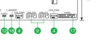

der controller ist mit dem sata kabel vom netzteil verbunden und einem usb header auf meinem mainboard ( USB_E34) heißt der hier ein bildBild_2024-01-03_011620084.png
der stecker passt auch perfekt und ist fest genug drinnen.
