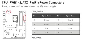

Richtig aufgesetzt?
Der EPS Stecker des CPUs (8Pin) steckt auch?
Du kannst auch per Schraubenzieher die beiden Pins des PowerSW am Frontpanel kurz brücken damit alles startet
Oder das Netzteil mal brücken obs funktioniert.

Dann ist das Mainboard kaputt, macht es irgendwas wenn du den PowerSwitch Pin kurz überbrückt? Ansonsten alles zerlegen und auf dem Tisch aufbauen. Ruhig ohne Grafikkarte, Mainboard startet auch ohne.

Moin. Aus erfahrung weiß ich wenn der CPU einen Totalschaden hat geht der Rechner auch nicht an.
Drück mal Nr.8 Cmos resett, und wenns nix bringt dann CPU , RAM… alles rausbauen , USB Stick in den BiosPort Nr.11 auf der Rückseite und Qflash Nr.9 drücken, Nt muss dabei komplett angeschlossen sein Atx und CPU und natürlich eingeschaltet. Jetzt auf die Qflash Led achten oder ob dein USB Stick blinkt
