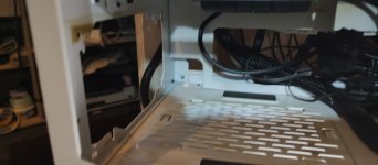

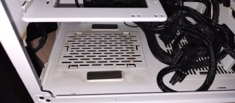

Mit den Kabeln sieht alles OK aus, aber das Gehäuse wo das Netzteil ist, sieht verfärbt aus. "Normale" Verschmutzung? Oder schlimmeres?

Der Dreck ist jedenfalls nicht normal für ein intaktes Netzteil, Dir ist bestimmt ein Elko geplatz. Noch Garantie drauf? Oftmals kann man per Taschenlampe durch die Lüfterblätter fast das ganze NT begutachten. Wenn du keine Garantie mehr hast dann schraubs auf und poste paar Bilder
Muss Mal schauen wegen der Garantie. Also kann man einen Mainboard Defekt definitiv ausschließen?

Ausschliesen kann man es nicht aber es deutet vieles aufs Netzteil hin. Bist du Raucher oder wohns im Zelt bei Ölheizung? Nikotin hinterlässt gerne mal solche Verschmutzungen.

Meine Freundin raucht, aber nicht da im Zimmer wo mein PC steht. Klar wird natürlich auch da Rauch rüber kommen. Grad nachgeschaut, Netzteil 2020 gekauft, be quiet gibt 5 Jahre Garantie. Habe schon Mal den Support angeschrieben
Was mich nur so stutzig macht ist, das wenn der Rechner läuft, dann ohne Probleme. Nur wenn ich ihn neustarte, dann habe ich halt das Problem, das es extrem lange dauert, bis ich ihn zum laufen bringe

Sehen denn die Gehäuselüfter auch so aus? Oder irgendwo Anhaltspunkte das es Nikotin sein könnte?
