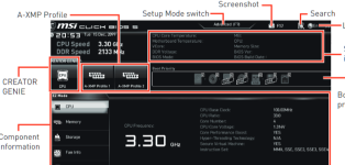

Da du jetzt aber das bIOS auf Werkseinstellungen zurückgesetzt hat, wird vermutlich auch der RAM nicht mehr mit der optimalen taktfrequenz (vermutlich 3.600 MT/s) laufen, wodurch du etwas an Leistung verlierst. Deshalb solltest du im BIOS das XMP Profil aktivieren, links oben im EZ-.Modus:
Sollte er danach wieder nur beim 2. Versuch starten, hätte man zunindest die Ursache gefunden, nämlich dass es mitr dem RAM zu tun haben muss. Dann müsste nman mal schauen, wie man das Problem lösen kann. Gib am besten in diesem Fall genau an, welcher RAM verbaut ist und ob es 2 oder 4 Riegel sind.
