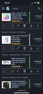

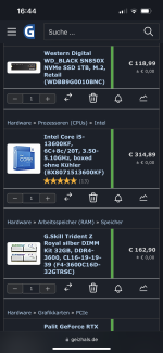

Da ich ein absoluter Neuling in Sachen PC Eigenbau bin hätte ich die Frage ob die Konfig so umgesetzt werden könnte bzw. mir alles abfackelt :)
Zweckmäßig wird der PC hauptsächlich zum Gaming (alle Genres) und für Studienarbeiten benutzt.
Die Teile hätte ich schon in der Geizhals Liste zusammen.
Großes Dankeschön im Voraus :)

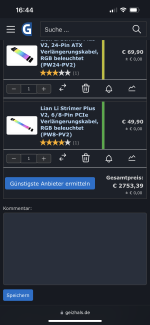

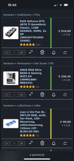

Hätte sie eigentlich auf öffentlich gestellt funktioniert aber iwie nicht.
Im Anhang wären screenshots falls die auch etwas helfen würden.

Also Im Grunde Würde ich erstmal beim Gehäuse anfangen. Gehäuse ohne meshfront sind heutzutage nicht mehr weg zu denken. Das Lian Li sieht zwar gut aus aber Airflow gleich Null.
Ein Guter Airflow im Gehäuse und deine Hardware dankt es dir =) ...
Die CPU ist mehr als Ausreichend für die meisten Anwendungen. Die 4070ti sieht zwar nice aus aber wie @KeineAhnung1 schon sagt. Könntest du auch weniger in Optik setzten und die gleich eine 4080 holen.
Spielst du den auch Story Games ? Willst du Raytracing den nutzen ?
