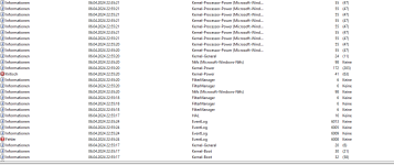

Vorab: Wenn der Rechner ganz neu ist, hast du Gewährleistung. Als erstes solltest du dich an Dubaro wenden, die haben so wie ich das mitbekommen habe wohl auch einen kompetenten Support. Gut wäre, wenn du den Fehler reproduzieren könntest - passiert immer, wen ich dies und das mache. Klingt jetzt nicht so als wäre das möglich, aber wer weiß. Das macht's den Spezialisten leichter, den Fehler zu lokalisieren.
Die Status-LEDs auf dem Mainboard sind nur dann interessant, wenn sie nach komplettem Start des PCs immer noch leuchten. Wenn sie aus sind wenn Windows läuft, ist erstmal alles gut.
Das Ereignisprotokoll zur Ursachenforschung ist schon ein bisschen fortgeschritten... Da gibt's doch links noch eine Spalte, die ungefähr so aussieht:
Dort suchst du "System", and dann rollst du in der Mitte zu der Uhrzeit, an der der letzte Crash passiert ist. Da gibt's dann mit ein bisschen Glück ein Ereignis der Ebene "Kritisch" oder "Fehler". Manchmal kann daran sehen, was das Problem verursacht hat.
War Windows schon installiert als du den Rechner bekommen hast? Vermute ich mal, so wie das oben klang...
Dankeschön erstmal!
Ich habe den PC jetzt wieder seit 2 Stunden an nur habe ich vorher das Kabel vom Netzteil wo in eine andere Steckdose reingesteckt. Jetzt läuft er bisher auf jeden Fall länger als zuvor.

Kannst du noch die Details zu den beiden roten Einträgen reinposten, die untere Hälfte des Fensters?
