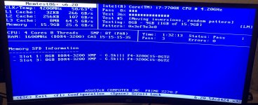

Heute Abend kann ich noch das nachliefern einmal ICUE während des Absturzes und der daraus resultierende Taskmanager (wenn ich schnell genug bin schaff ichs wohl das Spiel zu beenden). Dazu den Memtest von heute. Es stürzen meißt zusammen Spiel-Steam-Discord ab?!

- RAM sowohl über Windows als auch über Memtest 86+ (3x Durchgänge getestet ohne Error)
