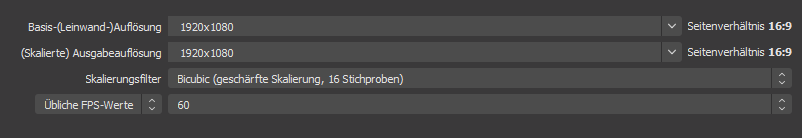

kann mir jemand ein paar Tipps geben, um meine OBS-Einstellungen zu optimieren?

Bei mir läuft der PC Building Simulator auf Ultra-Settings mit ca. 100 FPS(1080p), bei OBS ruckelt es in der fertigen Aufnahme(1080p60, mp4). Und während dem Aufnehmen habe ich im PC Building Simulator 85 FPS.

Du musst deine FPS Limitieren.
Wenn deine Gpu am Limit läuft ruckelt als allererstes der Stream bzw die Aufnahme

Wieso nutzt du den Hardware AMD Encoder wenn du ne 3060ti? hast? Da würde ich nvenc (new) versuchen, für das aufnehmen.
Der war schon so voreingestellt, weil ich die Einstellungen seit ich die RTX 3060Ti habe, nicht geändert habe. Dann ändere ich die Einstellungen mal und gebe dann nochmal Rückmeldung, ob es besser funktioniert.
