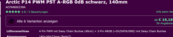

Kann man so pauschal nicht sagen, kommt auf den konkrten Lüfter und den konkreten Controller/Hub an.
Wenn sowohl die Lüfterstecker als auch die Anschlüsse am Controller den üblichen 3poligen +5V-
Standard einhalten, werden sie kompatibel sein:

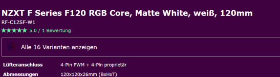

Lt. gh besitzen abe rzumindest einige NZXT Lüfter nicht diesen, sondern einen proprietären (d. h. eigenständigen) 4pin ARGB Stecker. Dan wirds problematrisch, kann sein, dass diese Lüfter dann nur an einen passenden MZXT-Controller angeschlossen werdwn können (falls es keinen Adapter gibt).

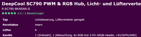

Also das sind die üblichen Case fans aus dem h6 flow, das müssten die NZXt F120 RGB sein und der Controller ist der Deepcool SC790.
Aber die sollten dann ja laut Bild 2 kompatibel sein oder nicht?
4.342
1.566
Wird leider nicht passen: :confused:
Der Deepcool Controller hat die standardisierten 3poligen +5V ARGB-Anshclüsse, die Lüfter aber eben die NZXT-eigenen 4pol ARGB Stecker.
Für diese lüfte rmüsstest du vielmehr einen kompatiblenen NZXT Controller nutzen:

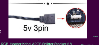

Die haben den herkömmlichen +5V 3pin ARGB-Stcker, passen also sowohl an Mainbaord ARGB Anschlüsse als auch z. B. den Deepcool ARGB Controller, nicht aber an den NZXT.
