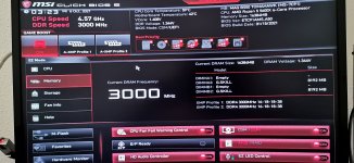

Danke. Ich habe das B550 Tomahawk geholt und eingebaut. Ich hänge jetzt aber im BIOS fest und kann nicht richtig booten. Kann jemand Abhilfe verschaffen?
24.154
11.382
hast du die festplatten auch angeschlossen?
beim hochfahren vom pc mal f12 drücken hast du da eine möglichkeit eine auszuwählen?
