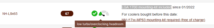

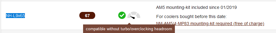

Ob 14700K/F oder 7800X3D ist mir im Prinzip ziemlich egal. Es sah nur auf der Noctua Seite bei dem Intel ein wenig besser aus:
Intel i7-14700F:
AMD 7 7800X3D:

Ich weiß nicht was Noctua da hin schreibt, aber der Kühler ist absolut unterdimensioniert für beide CPUs. Da gibt es wesentlich bessere Alternativen für viel weniger Geld.
