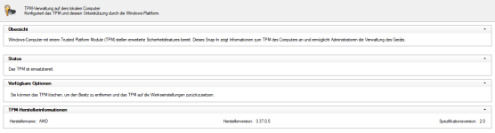

Hi,
Beim TPM Modul musst du entweder einen TMP Chip oder eine neuere CPU besitzen welche Virtuelles TPM direkt in der CPU unterstützt.
Wenn es über die CPU funktionieren sollte brauchst du mindestens einen Intel Prozessor der 8. Gen oder einen Ryzen Prozessor der 2. Gen.
Eventuell muss das ganze auch erstmal im Bios aktiviert werden.
In Windows siehst du mit Windows Taste + R und dann "tpm.msc" ob ein TPM Modul vorhanden ist.
Von Windows wird ein 2.0er Modul vorgeschrieben. Wenn du jetzt nur ein 1.2er hast, lässt sich das mit einem Registry Eintrag auch umgehen.

Hi,
