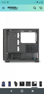

Und nochmal zu der RGB Beleuchtung, wo sollen die Kabel angeschlossen werden?
Fairyturtles
Mrz 7, 2019
7.378
11.408
Davon ausgehend, dass ich noch Recht habe und deine Beleuchtung des gehäuses auf keine Art überhaupt ansteuerbar ist 8siehe weiter oben)
reicht es die Lüfter an die Lüfteranschlüsse deines Mainboards anzuschließen, genaueres dazu welche Pins das sind findest du auch in deiner Mainboard Anleitung.
