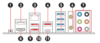

Sollte das auch nach mehreren Versuchen nichts bringen, gäbe es noch als letzte Option ein Bios Update mittels des USB BIOS Flahback Features. Hier eine gute Anleitung: (gilt für alle MSI AM 5 Mainboards gleichermaßen)
Achte darauf, den USB Stick mit dem neuen BIOS in den richtigen Port N.. 9 zu stecken:
