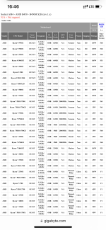

wie bekomme ich raus, was auf mein Board passt? ich hab gedacht, es kommt nur auf den Sockel an?
10.169
2.314
Die Liste zeigt dir an welche CPUs drauf passen. Also alle die auf dieser Liste stehen , natürlich müsstest du eventuell ein Bios Update machen damit das MB den CPU erkennt.
Hier die gesamte Liste. Es kommt nicht immer auf den Sockel an. Manchmal bleibt der Sockel erhalten und ein neuer Chipsatz geht an den Start, die neue Generation CPUs passt zwar in den Sockel wird aber nicht unterstützt vom Chipsatz.
Du könntest nen Ryzen9 5950X drauf machen wenn du das nötige Kleingeld hast. Bedenke aber je grösser der CPU wird umso heisser kann er werden, also solltest du auch Geld in einen vernünftigen Kühler investieren falls du noch keinen hast
