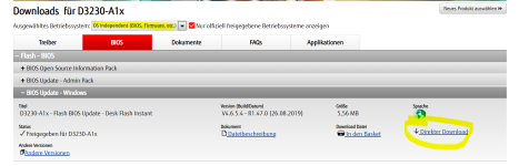

Ich finde auf der Internetseite des Herstellers keine Möglichkeit eine aktuelle BIOS Version runter zuladen. könnten Sie gucken ob Sie da etwas finden ?
Das Model des Mainboards wäre Fujitsu D3230 A-1
BalmungD
Nov 4, 2018
7.325
6.044
Habe jetzt nur das gefunden.
Kontrolliere aber am besten mit CPU-Z ob es auch wirklich das Mainboard ist und mach am besten ein Screen für uns welche BIOS Version schon auf dem Mainboard installiert ist! Danach auf der Hersteller Seite einfach dein Mainboard eingeben.
