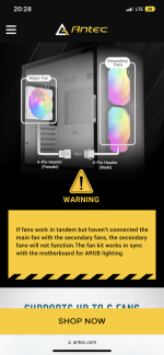

Die ARGBs von meinen Gehäuselüfter funktionieren nicht einwandfrei(ändern die Farben und gehen von alleine aus) , und zwar besitze ich ein Antec NX410 Gehäuse und die Lüfter davon werden per SATA Anschluss am NT gebunden. Ich glaube das der SATA Anschluss das Problem ist und ich bräuchte einen Ersatz dafür, vielleicht einen 4pin Header Male(Siehe Bild) auf SATA. Ich habe lange gesucht aber nix gefunden. Ich mir über eine Empfehlung sei es ein Adapter oder sogar Lüfter Hub freuen.

Ich glaub du hast die Lüfter einfach falsch angeschlossen.
Wie hast du die Lüfter genau verbunden?
Die Lüfter müssen über die 4 Pin Stecker untereinander verbunden werden.
Der Hintere Lüfter hat 3 Stecker.
Den 4 Pin --> An den müssen die 2 Front Lüfter in Reihe angeschlossen werden.
Den kleinen 2 Pin --> der kommt an Reset Switch
Und den Sata --> der kommt ans Netzteil
Die Lüfter kann man nur über den Reset Button steuern. Die RGB Farbe kann man nicht über eine Software steuern.

Genau so hab ich es angeschlossen. Es lief mehr als eine Woche einwandfrei, aber ich müsste beim schließen des Gehäuse den SATA Kabel verbeugt gelassen haben, sodass es nach einer Zeit nicht mehr voll funktionsfähig war. Aber danke für deine Antwort!

Dein Netzteil hat doch sicherlich mehr als einen Sata Anschluss. Probier da mal einen anderen.
Ansonsten bleibt dir wahrscheinlich nicht viel übrig, wenn der Sata Anschluss des hinteren Lüfters kaputt ist.
Da würde ich neue Lüfter inklusive Hub (für Mainboardsteuerung) kaufen.

Hab ich versucht, ging auch nicht, also gibt es kein 4pin auf SATA Anschluss zum ersetzen? denn mein hinterer Lüfter hat noch einen 4 Pin frei.

4 Pin auf Sata habe ich persönlich noch nie gesehen. Das könntest du mal googeln.
Vielleicht findet sich da auf Ebay oder bei reichelt irgendwas
