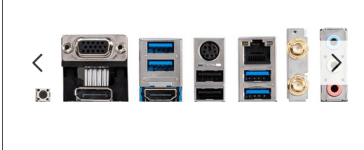

Es besitzt 4 RAM Slots was mehr als ausreicht. Nur verstehe ich den Unterschied zwischen Anschlüsse Extern/Intern nicht.
Was hat es mit der CPU Kompalität zutun, kann ich nur die aufgenannten CPUs verwenden das heißt der AMD Ryzen 5 5600 würde nicht gehen?
4.407
1.586
Externe Anschlü+sse sind die an der hinteren I/O-Nur verstehe ich den Unterschied zwischen Anschlüsse Extern/Intern nicht.
Externe Anschlüsse sind die an der hinteren I/O-Blende:
Interne Anschlüsse sind die auf dem Mainboard, also z. B. für die USB- und Audioanschlüsse vorne am Gehäuse sowie SATA-Geräte (meist HDDs) .
