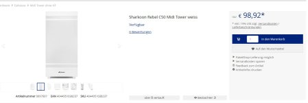

Nochmal eine kurze Frage wegen des Gehäuses passt dieses hier auch ins Setup? Bin mir nicht sicher ob mir die Holzoptik am Ende gefällt. TOWER.JPG

Werde mich nach etwaiger Recherche wohl für die "7900X3D" entscheiden, da ich Hauptsächlich ja das Gaming anvisiere. Außerdem werde ich den "be quiet! Silent Base 802 Big Tower" wählen da er mir von der Optik sehr gut gefällt.
