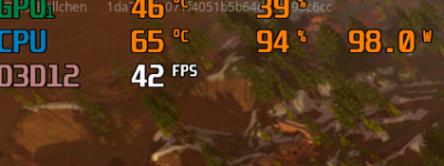

Hallo ich hab ein kleines Problemchen, immer wenn ich in Fortnite von Performance Mode auf Direct x 12 stelle hab ich immer normal 100 FPS mit Raytracing und Max Settings und meine Graka ist so wie normal auf 95 - 100 % Auslastung und meine CPU bei ungefähr 30 % aber immer wieder hab ich so kleine Mikro Ruckler wo für 1 Sekunde meine CPU auf 90 % Auslastung ist und meine Graka auf 20% und ich hab dann rund 25 FPS für 1 Sekunde (bei den Temperaturen passt auch alles ). Weiß jemand an was das liegen könnte ? Im Anhang noch Bilder von den Lags

Ich hab heute noch mal geschaut wies ist und es ist sogar auf niedrigen Einstellungen so, alles ist normal ich hab konstant 200 fps auf einmal 20 fps grafikkarte auf 0% auslastung und CPU auf 100%, wie wenn meine Grafikkarte immer wieder kleine Aussetzer hätte und dann wieder geht oder so, ganz komisch was da abgeht. Aber das ist bei allen Settings so sogar bei Niedrigen und auch bei Epischen

Ok ich hab eine n3d mark time spy gemacht alles perfekt hab elden ring auf max Grafik gespielt alles perfekt, hab Forca gespielt auf Max Grafik und Shadow of the tomb raider alles perfekt nur fortnite macht faxen
