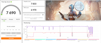

Hier sind die Ergebnisse vom Timespy Benchmark.

Im Cpu Test verhält sich der CPU komisch, er taktet brachial runter. Mach mal den Bench Firestrike und poste alles, der ist bei 3D Mark dabei.

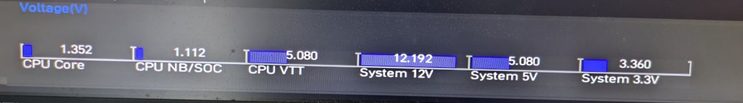

Im Bios habe ich folgende Spannungswerte gefunden. Die sehen glaube ich nicht ganz schlecht aus :)
10.077
2.300
Ja, sieht gut aus. In deinen ersten Screnshots von CPU-Z sieht man das deine GPU immer mal wieder ganz kurz nix zutuen hat und dadurch in den Leerlauf geht. Sie bekommt sie in diesem Moment keine Daten von der CPU, entweder braucht die CPU zu lange um etwas zu berechnen, oder eine andere Hardware braucht extrem lange. Das könnte der Arbeitsspeicher sein ( teste ihn mal mit Memtest86 per USB stick ) oder die SSD ( testen mit Crystaldiskmark oder Hdtune Pro Demo )

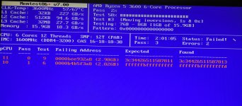

Mit Memtest86+ habe ich drei Tests gemacht.
Bei den ersten beiden sind Fehler aufgetreten.
Brauche ich wohl neue RAM Riegel ?

Hey, ich habe jetzt beide Riegel einzeln getestet.
Bei einem Riegel ist nur eine rote Zeile aufgetaucht, sollte ich deswegen neue bestellen?
