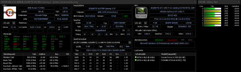

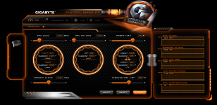

In der Suche nach meinem Problem ist mir aufgefallen, dass mein 3200 Mhz- Ramspeicher nur mit 2133Mhz taktet und habe versucht, im Bios, mit Hilfe des XMP- Profils, diesen auf 3200 Mhz zu takten, allerdings wird er trotzdem im Taskmanager und im CPU-Z auf 2133Mhz angezeigt. Dann noch ein paar geringere Taktraten ausprobiert (2666Mhz, 2933Mhz) und die Ram- Voltage auf 1,4V gesetzt, aber er taktet weiterhin mit 2133Mhz, dann habe ich alles wieder auf Standard gestellt, weil der Effekt gleich 0 gewesen ist. Und davon abgesehen, könnte es villeicht weiterhelfen, aber behebt vermutlich das eigentliche Problem nicht, weil ich davor ja auch stabil spielen konnte mit einem Takt von 2133 Mhz.
