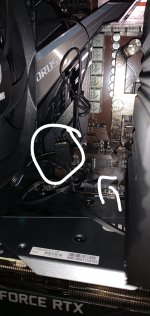

Moin,
Hab mir einen PC bei Dubaro bestellt der heute angekommen ist. Muss aber leider enttäuschender weiße feststellen dass dieser nicht Funktioniert bzw nicht mal angeht. Es leuchtet ganz kurz das mainbord und wen ich den power knopf drücke kommt ein klacken der Lüfter fängt ganz kurz an zu drehen und die Grafikkarte auch und sonst nix

was genau für einer ist das?
schau mal rein, könnte sein, dass sich beim transport ein kabel/steckkarte gelöst oder gelockert hat.

Also ich sehe nichts das sich einer gelockert hätte.

Sonst sehe ich nichts was mich stören würde
Wo isn der der stecker?

Wenn alle Kabel soweit fest sitzen, Support von Dubaro anschreiben, wirst aber erst Montag eine Antwort erhalten.
Die sie dafür zuständig, dass der Rechner funktioniert.

Hast du jedes Kabel nochmal fest reingesteckt? Ich könnt mir auch vorstellen, dass sich beim Transport ein Kabel, eine Karte oder irgendetwas gelockert hat. Vielleicht auch der Arbeitsspeicher, der nicht korrekt eingerastet ist.
Weil Dubaro eigentlich den PC testet vor dem Versand, und wenn er da schon nicht funktioniert hätte, hätten sie den PC bestimmt nicht verschickt. Kann ich aber verstehen, dass man da enttäuscht ist, man bezahlt schließlich den Zusammenbau.
Vielleicht fällt einem der Hardware-Experten etwas an den Fotos auf?

Ich habe alles nochmal nach festem sitz geprüft. Es sitzt alles so wie es soll aber der Arbeitspeicher ist so angeordnet dass der erste slot frei ist der 2te besetzt, der 3te frei ist und der 4te besetzt ist das so korekt

Siehst du am Monitor etwas? Du hast schon den Monitor richtig angeschlossen (HDMI-Kabel von der Grafikkarte (nicht Mainboard) zum Monitor?
Weil dass sich die Lüfter nach dem anfänglichen Drehen ausschalten, ist normal. Die werden erst ab einer bestimmten Temperatur aktiviert.

Es geht ja garnix es ist einmal ein klacken zu hören und das wars. Kann garnix mit dem pc machen da er nichtmal angeht
Aber mal ne andere Frage gabs da nicht mal so ein problem mit Bios vom Mainbord und dem Ryzen 3600?

Mir würde da jetzt nichts einfallen.
Ein 300er Board dürfte nicht verbaut sein und somit sollten die 3000er ohne Probleme laufen.

Sorry aso ok. Aber eine frage hab ich noch stimmt die Anordnung? Vom RAM 2x 16gb
