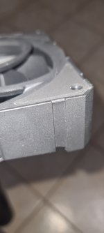

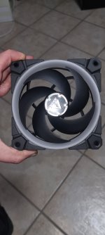

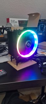

Es gibt noch eine Möglichkeit und klar kann man die Montieren man kann jeden beliebigen Lüfter auf den Arctic installieren.
Hier mal ein Beispiel siehe Abb.ist ein Arctic Freezer mit Arctic RGB Lüfter.
Man braucht dafür nur ein wenig Handwerkliches Geschick und insgesamt 8 Kabelbinder in entsprechender Farbe des Kühlkörperers. 😉

Danke für denn Beitrag, hatte gar nicht daran gedacht.

Sollte kein Proplem sein danke für den Tipp
