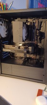

Ich habe mir den 700 euro hardwaredealz pc selber gebaut musste aber feststellen das dieser deutlich lauter und wärmer als im video wird kann mir wer sagen was ich dagegen machen kann. Bedanke mich schon mal in vorhinein.

Kannst du uns eventuell mal ein Bild von deinem neuen PC schicken, am besten mehrere, mit anderen Positionen, von den Kühler?

Also wenn ich auf den gleichen Einstellungen wie im Video fortnite spiele habe ich nicht 58 sonder über 80° Grad auf der cpu. Zudem drehen alle Lüfter hoch.

Die Temperatur ist nicht nur abhängig von dem Kühler, sondern auch von deiner Umgebung. Ich sehe im Moment keine Probleme beim Einbau des Kühlers.
Folgendes kannst du überprüfen:
- Wie ist die Raumtemperatur?
- Steht mein PC nehmen einer Heizung oder andere Wärmegeräte?
- Kühlen die außenstehenden Lüfter richtig?
- usw.
Es kann aber theoretisch auch am Kühler selbst liegen, oder das zu wenig / zu viel Wärmeleitpaste verwendet wurde.

*Wenn du noch den mitgelieferten Box Kühler hast, kannst du mit diesem ggf. einmal die Temperaturen testen und so überprüfen, ob es eventuell am Kühler selbst liegt.

Also in meinem Zimmer sind es durchschnittlich 18 bis 20 Grad. Mein PC steht knapp 2.5m von der Heizung entfernt. Die Lüfter kühlen das merke ich daran das wenn ich vorne meine Hand rein halte einen Luftzug merke. Wärmeleitpaste habe ich die draufgelassen die mit dem Kühler kam

ist der kühler auch richtig montiert? (fest angezogen)
weil wenn der anpressdruck falsch ist kann es durchaus sein dass die wärme nicht korrekt abgeführt wird
du kannst auch mal im bios schauen ob pbo aktiviert ist und dieses deaktivieren, xmp profil aktivieren falls noch nciht geschehen

Kühler ist soweit ich weiß richtig montiert aber was ist pbo und wo finde ich das bei einem gigabyte Mainboard. Xmp ist aktiviert

kurz runtergebrochen bedeutet pbo precision boost overdrive und erhöht die leistung, aber auch temperatur
wo genau du dass findest ist unterschiedlich, meist unter overclocking oder sowas, wenn nicht einfach im bios suchen

erstmal schauen obs an ist und wenn ja mal ausmachen und vorallem checken ob der kühler auch richtig sitzt, eventuell folie vergessen oder so
