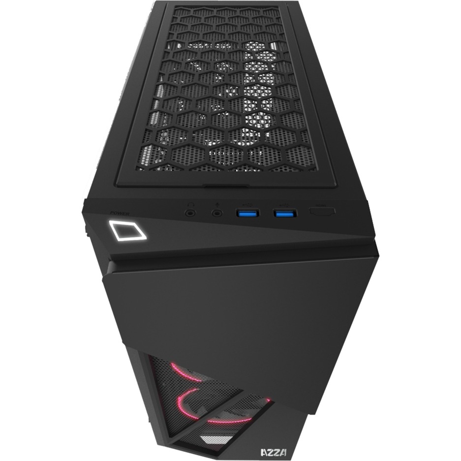

Hallo Leute,
ich war lange nicht mehr in diesem Forum, aber jetzt führt es mich aufgrund eines Problems wieder hierher. Ich habe folgendes Gehäuse, was aber an sich nicht relevant ist. In diesem Gehäuse möchte ich einen PC bauen, jedoch ist mir vor kurzem aufgefallen, dass im Gehäuse nur eins dieser vielen kleinen Kabel, welche vom Case ans MB angeschlossen ist zu finden ist (Power SW). Ich habe schon mehrere Videos mit dem gleichen Case gefunden, in denen auch Systeme verbaut waren, die funktionieren. Des Weiteren wurde mir unter einem dieser Videos gesagt, dass nur dieser eine Stecker (Power SW) nötig sei, um ein System hier zu verbauen.
Jetzt die Frage an die PC Bauprofis in diesem Forum: Stimmt es, dass nur der Power SW Stecker reicht ? Falls nein, will ich zunächst die Lüfter aus dem Gehäuse entfernen, sodass nur noch gehäuseeigene Kabel zu finden sind und vlt finden sich dann die restlichen Kabel.
Vielen Dank für hilfreiche Antworten im Vorraus :)

Nein es ist nicht normal das ein Power SW stecker da ist. Da das gehäuse USB hat / kann und dazu noch Audio müßten dort ein HD-audio kabel sein.
Musst mal schauen AZZA Inferno 310 Case von Hinten Da hinten Links von bild gesehen wo der HDD schacht ist einschub möglichkeit da müßten die Kabel liegen das die unten oder an der mainbord Tray durch geführt werden können um ans Mainbord zu kommen.
Es müßen welche da sein. Dass gibt es nicht.
Und die lüfter brauchst du auch nicht alle aus bauen die kabel sind meistens zusammen gebunden und deutlich sichtbar dass es dort die ganzen Front panel anschlüsse sind.
Hoffe ich konnte Helfen.

Danke für die Antwort, habe jedoch nur ein Problem mit diesen ganzen kleinen (2 Pin?) Steckern. HD Audio und USB Anschluss ist beides vorhanden, dazu noch Power SW, aber eben keiner dieser weiteren kleinen Stecker ^^
Sind die also nicht nötig ?

Die einzelnen Kabel funktionieren unabhängig von einander. Mein Gehäuse hat zum Beispiel ein Powerknopf, Resetknopf und zusätzlich zu jedem Knopf eine LED. Wenn dein Gehäuse nur den Powerknopf hat, dann hast du halt keine andere Kabel.

Gebe @Hardware-Enthusiastin recht.
Zum Betrieb ist zwar lediglich der eine Stecker nötig (ist für den Start Knopf)
Für die Front USB sowie Audio müssen aber zwingend weitere Kabel vorhanden sein.
Ach so meinst du das.
Ja das passt dann schon so.
Zusätzliche Kabel mit 1/2 pins sind für zum Beispiel den reset Knopf, hdd leuchte, power leuchte usw
Wenn das case nichts davon hat braucht es auch keine Kabel dafür.

Alles klar, danke, war eben verwundert, weil ich in allen Pc Bau Videos immer mehrere Kabel gesehen habe :)
Tschuldigung, dass ich so dumm frage, aber ist mit LED auch die Beleuchtung vom Powerknopf gemeint ? Oder ist die über das Power SW Kabel geregelt ?

Wie in dem Bild zu erkennen, ist der Powerknopf ebenfalls beleuchtet (?) Meinst du das mit Powerleuchte, oder ist das auch was anderes ?:D
Schonmal danke für eure netten Antworten! :D
Bin auf jeden Fall beruhigt, dass das Sytem trotzdem laufen wird :)

War mir jetzt nicht sicher ob es sich um eine LED handelt oder um eine verchromte Einfassung
Falls es eine LED ist muss dafür ein weiteres Kabel vorhanden sein.

Das kann immer von dem Alter des Videos her stammen und welches Gehäuse es ist.
Nicht jedes Gehäuse ist gleich und nicht jedes braucht so viele Anschüsse.
Normaler weise gibt es wie schon erwähnt wurde HDD Leuchte, Reset, USB, Audio, Power knopf die müßen dabei sein. Unabhängig meistens sind es 2-3 kabel. Die einzlenen pins stecker für die AAFP anschlüsse (so heisen die und die sind meistens unten rechts an mainbord das ist fast standart) nicht alle gebraucht aber da gehöhren sie hin und wenn welche nicht ein gesteckt werden dann hat das mit den Front panel den grund weil es keine weiteren anschlüsse mehr gibt und dem entsprechent keine nötigen kabel mehr sein müßen.

Komisch, naja wenn das nicht leuchtet wäre es ja auch kein Weltuntergang. In der Frontinnenseite sind glaube ich alle RGB Sachen zusammengefasst, vlt ist das ja da mit dabei und wird dann über einen RGB Stecker mit angeschlossen.

Ja es kann natürlich sein, dass das vom rgb mit bedient wird. Etwas ungewöhnlich aber möglich.
