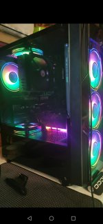

Schick uns doch mal Bilder aus dem inneren des PCs
Denke nicht, dass was Kaputt ist außer vllt das Netzteil

Hier das Innere vom Gehäuse und die 3050 daneben!
Hier der funktionierende PC am Tag vor dem Unglück
