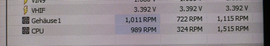

Ohne Test läuft der Lüfter wohl zwischen 400 und 650 RPM. Während des Tests dreht er beim ersten Durchlauf kurz auf ca. 1500 RPM auf und bleibt danach für die Dauer des Tests zwischen 900 und 1300 RPM.
Die CPU wurde anscheinend nicht wärmer als 85°C.

Dein Pure Rock müsste max 1500 umi schaffen. Geh mal in dein Mainboardbios und schau wie er eingestellt ist. Silent oder power oder oder

Der steht derzeit auf „Standard“. Ist es empfehlenswert, das mal umzustellen?
Bei der Einstellung „Turbo“ würde der bspw. schon ab ca. 60°C auf 100% gehen.
