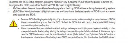

Oh die scheint veraltet zu sein, ich werde morgen die aktuelle Version installieren.
gibt es da noch ihrigend was zu beachteten? einfach herunterladen und ausführen?
Danke für den Tipp

Ja, solltest definitv eine stable Version hernehmen und jetzt keine experimentelle / beta whatever. Du willst ja weniger Probleme, nicht mehr.
Ansonsten kann ich auch nicht mehr sagen als das manuel deines MoBos :D

Ich habe das neue BIOS installiert, das hat aber leider nicht geholfen. Ich habe aber auch einmal alle Auto-Start Programme Deaktiviert (jedenfalls alle die nicht von Windows oder so sind) und jetzt läuft es ganz gut.
