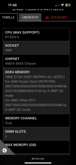

Könnte man dem CPU mal 0.05V geben? Steht denn dieser RAM auf der Kompatibilitätsliste des Mainboards?
Spielt das eine Rolle das mainboard müsste doch sämtlichen ddr 4 RAM könne der im Bereich der 4000mhz oder drunter liegt
Solte ok sein
versuch mal anstelle slot 2 und 4 slot 1 und 3
Habe ich schon dan bekommen ich beim booten die Nachricht das diese keine Optimierten slots sind und er startet den RAM nur mit 2667 Mhz

Dein Ryzen 5Gen Wird nur bis 3466mhz per XMP unterstützt laut der Liste. Die Ryzen 3Gen bis 4133mhz
Das Problem ist ich habe es auch schon mit 3333Mhz 3260mhz und 3200mhz ausprobiert und er hat zwar länger durchgehalten aber ist am Ende wieder abgestürzt
