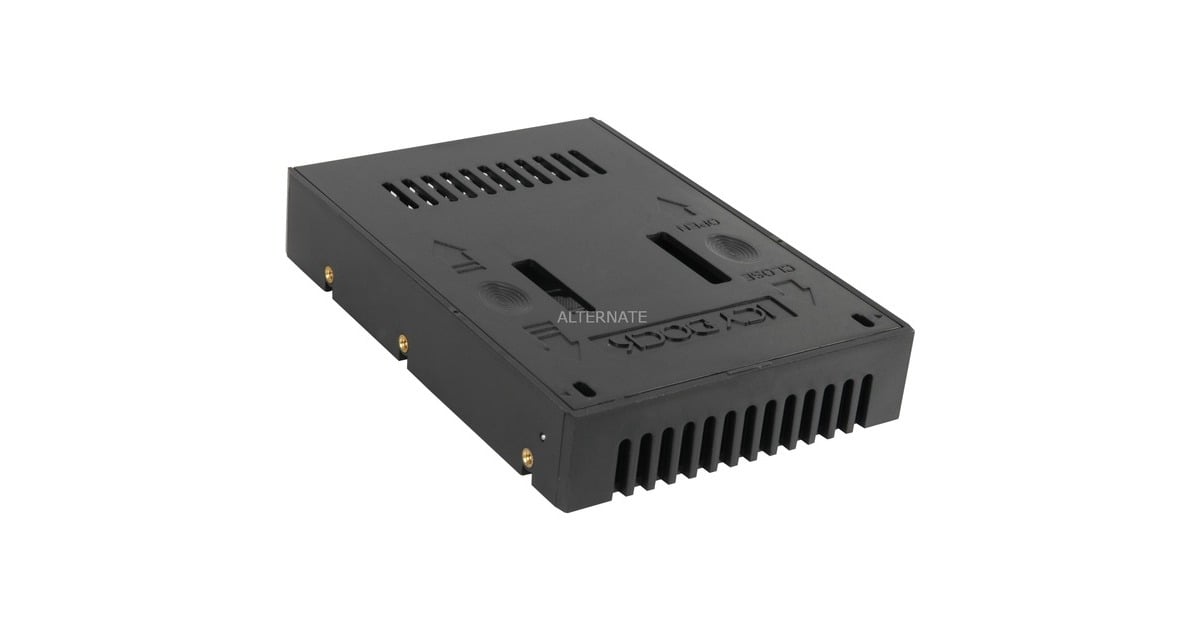

Problem ist, dass im Gegensatz zu Z400 und Z200, die ich mal besessen habe, die Festplatten in einen Schlitten eingesetzt werden, der dann hinten an der Rückwand in die SATA Ports einrastet.
Ich habe zwar einen 2,5" auf 3,5" Adapter, der mal bei einer SSD dabei war, aber der ist zu kurz, so dass die SSD hinten nicht in den Port einrastet.
Ich brauche hier also einen passenden 2,5" auf 3,5" Adapter.

vllt hat @Chris77 noch n passenden cage
aber mach mal ein bild das man das auch versteht bzw besser sieht, vllt kann man die auch einfach reinstecken ^^

Ja, an @Chris77 hatte ich auch schon gedacht.
Was die 2,5" SSD anbetrifft, stand ich beim Mac Pro mal vor dem gleichen Problem.
Ich hatte dann einen Rahmen, der genauso geformt war, wie eine 3,5" Festplatte. Damit passte es dann.
Sah so aus, wie das Teil hier:

vllt kann dir auch einer ne art rahmen hier drucken, ich hab leider nicht die zeit dazu

Wenn ich eine Festplatte in einen Rahmen einbaue und in den anderen Rahmen die SSD im Adapter, fehlt mir nach hinten gut 1 cm.

Ich werde die Tage mal versuchen, die SSD einfach ohne Rahmen in den SATA Port zu stopfen.
Vielleicht funktioniert es dann auch erst einmal so.
Ich muss mal schauen, was der Unterschied zwischen den beiden Rahmen ist:
Der eine Rahmen ist fast doppelt so teuer, wie der andere.
24.101
11.377
genau so würd ichs auch machen, einfach ssd reinstopfen, oder irgendwie frankensteinmäßig reinlegen oder so
der für 20€ müsste reichen
