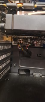

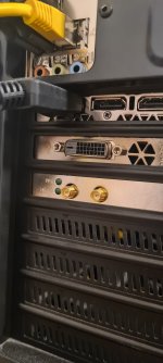

Servus.
Ich hätte da eine Frage zu meinen PC.
Ich kenn mich mid der Hardware noch nicht so aus und wollte fragen was die goldenen Anschlüsse bzw die plantine genau unter der Grafikkarte ist? Da ich mir eventuell eine neue zulegen würde aber dan den Platz benötigen würde.
Freue mich um jede Antwort!

Das sieht aus wie eine wifi Karte da kommen Antennen an die Anschlüsse.
michael_997
Jul 29, 2022
7
Könnte man die einfach weg Schrauben? Brauch ich sowieso nicht weil ich ein Lankabel angeschlossen habe.
