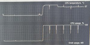

Ich wollte natürlich auch bißchen testen, was die selbst zusammengebaute Maschine kann, und habe mir Cinebench heruntergeladen. Bei diesem Benchmark sehe ich dann, dass die Temperatur bis auf 100° steigt, oder besser gesagt, parallel mit der CPU-Leistung, SPRINGT!... Dabei schaltet natürlich der Kühlungslüfter auf 100%, die Temperatur bleibt aber mit kleinen Unterbrechungen trotzdem so hoch, dabei leuchtet auch dieses kleines rotes LED aufm Motherboard, was aber zum Glück, wenn die Temperatur von 100° runterkommt, auch immer ausgeht.
Auf der Grafik voM MSI Afterburner sieht man auch, dass die Temperatur beim Aufhören mit dem Test sofort in Normbereich zurückkehrt und nach paar Minuten wieder in 45° +/- ist.
Und jetzt kommt meine Frage: ist das normal?... :-D

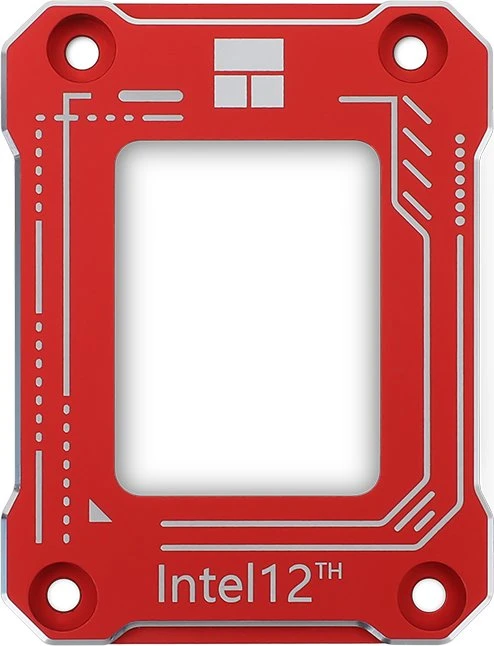

Wärmeleitpaste scheint mir etwas wenig zu sein und schlecht verteilt, zweites ist ein Problem bei LGA 1700. Kann man mit sowas verbessern:
Sehr gute Leistung und Qualität:
Günstig und gut:
Edit: Der Anpressdruck wird mit den Teilen verbessert, da dieser sonst ungleichmäßig und schwach ist.
Reactions: z.gabor

Im BIOS habe jetzt die PL Werte auf die vom Intel angegebene Leistungswerte des Prozessors (TDP 125 und Boost 181W) eingestellt (waren vom Werk aus 250 und 4096W!..), sowie das Zeitlimit auf 56 Sec. auch ordentlich runtergeschraubt. Bei Benchmark steigt somit die Temperatur eigentlich wieder auf 100°, aber nur für die 56 Sekunden, danach nimmt das System die Leistung auf 125W runter und somit - trotz weiterhin 100% Auslastung -, kommt der Prozessor unter 90° (siehe Grafik), was schon besser zu akzeptieren ist.
HWInfo bestätigt die von mir eingestellte Watt-Werte während des Benchmarks, habe aber erst nach der Einstellung vom BIOS geschaut, wie viel Leistung der Prozessor davor aufgenommen hat weiss ich nicht, ist vielleicht auch besser so...

Danke auch für den Tipp mit dem Kontaktrahmen, ich wusste nicht mal dass sowas gibt´s... Nach ihrem Werbevideo kann man mit Thermal Grizzly 5-7 Grad schon verbessern, ich bin aber nicht sicher ob das dafür nicht zu viel Bastelei ist, vor allem man muss 4 Schrauben gleichmäßig, weder zu fest, noch zu leicht festziehen, ich glaube ich bleibe erstmal bei den obigen Alternativen...

Nachdem ich von dem grenzwertigen 100° den Prozessor auf jeden Fall fern halten möchte, habe jetzt die Boostleistung in 180W und die dafür zugelassene Zeit in 1 Sekunde maximalisiert. So bleibt die Temperatur beim Benchmark (mit eigentlich 125W Dauerleistung) konstant um die 80°C, damit kann man schon leben. :)
